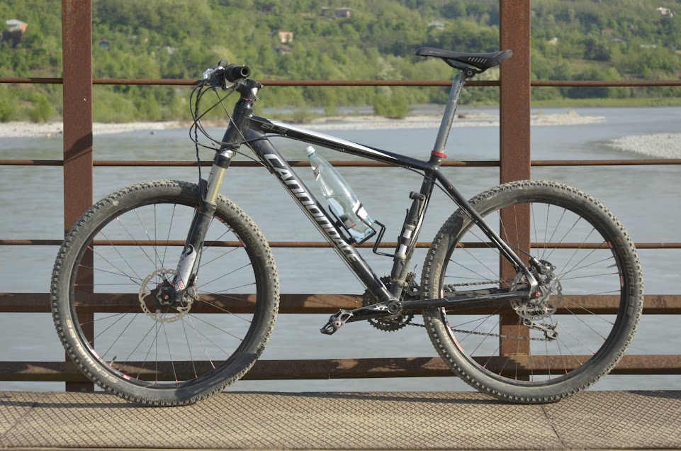

Есть люди которые собирают дорогие и пафосные велосипеды из последних новинок, любезно подсунутыми маркетологами.
А вот я наоборот ищу по мере возможности уникальные и редкие вещи. На этом и базируются оба моих велосипеда.
Сегодня расскажу о первом своем коне, зовут его Gary Fisher Marlin год рождения 2007.
Началось с того что зимой увидел в продаже раму, причем раму не простую, а из последней серии выпуска Genesis (до того как GF разжирели от хитроформинга, а после и вовсе продались Trekу) До этого у меня уже была рама этой серии, продал т.к была маловата ростовка, но остались самые хорошие впечатления о накате и ходовых качествах.
Также была хорошая, годная раритетная воздушная вилочка с весом 1400 грамм и способностью отлично сьедать раскиданные по траектории движения препятствия.
Добавим к скелету хороший заводской вилсет на промах, пару китайских карбоновых палок, и недорогую трансмиссию.
Хорошо помешивая на огне вдохновения, регулируя тягу абгрейдомании готовим легкий среднебюджетный кросс-кантрийный байк.
Рама GF Marlin 2007 19"
Вилка Manitou Scareb Elite 80mm
Манетки Shimano Alivio 3х8
Задний переключатель Shimano XT
Передний переключатель Shimano LX
Кассета Shimano 8 11-32
Система Truvativ Firex 36-22
Вынос 90 мм 6 градусов
Подседельный штырь китайкарбон 27,2x400
Руль китайкарбон 31.8 640 mm
Седло Sella Italia Thoork
Вилсет Fulcrum Red Metal 5
Покрышки Schwalbe Hurricane, Maxxis FlyWeight 490
Тормоза avid elixir 3
Ротора Alligator 160
Педали Shimano M520
Вес 11,1

ниче такой вел.. только рама тебе маленькая... и жалко что вилка не 100мм
Да нет, вроде ок. Но всё же, при такой длине подсидела ,есть большая вероятность сломать раму, в те годы они оооочень этим страдали. В Г2 уже не было проблем подобного рода. На сколько торчит подсидел и каков ваш рост-вес?

Я 2 года откатал на 17 wahoo, рама до сих пор жива, катает товарищ.
[spoilerФото]Зображення[/spoiler]
Рама как раз моего размера, посадка отличная.
Подседел специально карбоновый взял 400мм, не такой жесткий как алю, поэтому не дает нагрузок на излом в трубе рамы, практически на половину внутри рамы. Да и ездить поприятнее с ним.
Вилка 80 - ничего страшного тем более с таким плюшем одна радость.
Рост 182 вес 75 8-)
ЗЫ. Длинный подседел это не баг а фича практически во всех гариках
http://www.velokiev.com/forum/viewtopic ... 19&t=60256 :lol:

А я вот тоже присоединюсь ко мнению, что рама меньше нужной. Хотя и нестрашно. У самого ситуация аналогична.
Допустим, но как это проверялось? Сколько км не слезая с седла вы проезжали за раз?

Да не, ростовка вроде его. Просто фишеры низкие и длинные. И если как человек разумный выбирать размер рамы по длине, то все сходится.

Ну просто подседел в небесах мне представляется характерным показателем.
Показатель для любого байка, но не низкого фишера.

ГФ треку продались кажись еще в 90х, ну или в начале 2000х, но точно гораздо раньше, чем была сварена эта рама. это так, мелкое уточнение.
Г1 действительно очень длинные и низкие(а еще там перья кажись очень короткие, но в этом не уверен).
у моего шугара тоже подсетел взмывал ввысь, как телевышка

Почти у всех владельцев данных рам серии G1 подседел в небесах. Видно дядя Гарри так и задумывал. Потому как если взять раму выше, то на ней растянешься по длинне тогда.
ОК, применительно к данному экземпляру я, возможно, неправ. Фотка не позволяет судить о действительной разнице в уровне седла и грипс, а именно о ней я говорю. Не о степени возвышения подседела над зажимом. Вот это, напр., ок, а это — не ок. Ну на мой взгляд. У меня имеется даже хлипкая теория, объясняющая почему, но она настолько абсурдна и противоречива, что я уже не знаю, зачем о ней упомянул.

Чето мне кажеся при 100мм вилке был бы угол неочень. Или это просто так кажется по фото

рама конечно хорошая, только вот лопаются подседельные трубы довольно часто
