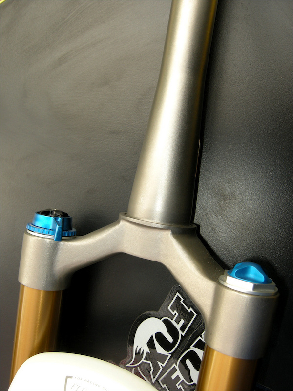

А мне вот так подумалось, наверняка же на такой вилке спиленная горилла на торсионную жёсткость не повлияет:
Ну разве что если единственной задачей вилки будет висеть на стенде.
кстате на фото очень интересный фокс, который не появившись на рынке пропал

ЗЫ А что за фокс? Чем он, кроме конусного штока, особенный?
Титановый короношток
