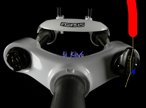

Приобрел вот этот сабж http://www.ebay.com/itm/150999602694?ss ... 1439.l2649 к нему в комплекте шел выносной lockout. Подскажите знатоки как он крепится к вилке поподробнее пжста. Спасибо.

На правой ноге вверху (там где серая крышка), увидите место куда нужно вставить трос.
Устанавливаете монетку на руль, надеваете рубашку на трос, трос вставляете в крышку, натягиваете трос и зажимаете шестигранником (не помню на сколько но очень маленьким).
Обкусываете излишки троса и устанавливаете наконечник.
1. Красное - рубашка троса. (должна плотно сесть в крышку)
2. Желтое - трос.
3. синяя точка - там где затянуть шестигранником.
