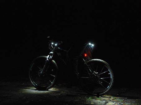

Есть такой вариант, ребята:
Достоинства:
- мобильность: крепится/снимается за 10 сек;
- прочный влагозащищенный корпус, стойкий к вибрациям;
- универсальность крепления (крепится на руль, под седло, снизу на рюкзак, на лямку вело шлема);
- универсальность в применении (для подсветки вело, как налобный фонарь, как ручной фонарь, для подсветки себя на вечерней пробежке);
- быстрота замены и доступность элементов питания (2 пальчиковых батарейки, есть в любом ларьке);
- удобно и легко вкл/выкл прямо в процессе движения.
Идеальное решение для тех, кто хочет обезопасить себя во время вечернего катания.

А можно чуть подробнее о конструкции. Ибо из вышеприведенного фото суть не очень понятна.
