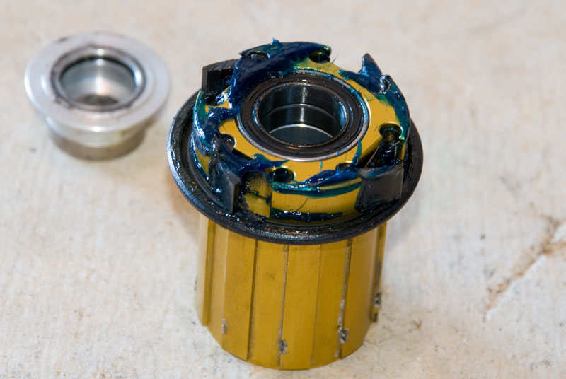

хз, все, что я сумел найти -- это упоминание о пластиковом колечке между втулкой и барабаном у hope pro 2. которое колечко ну никак не может являться уплотняющей манжетой в силу того, что оно пластиковое и, следовательно, жесткое. а у нюкпруфа резиновое.
:duma: хммм... таки да, немає там манжети...
http://forums.mtbr.com/showthread.php?t=283367 - ось фотки з розбора... є пильник у вигляді кільця... з останнього фото видно що то не твердющий пластик бо таки ж відгинається легко... (може то всетаки резина?)
http://www.mtbtrailreview.com/blog/hope ... et-review/
з іншої сторони
видно що корпус втулки заходить всередину ущільнення... це по суті те ж лабіринтове ущільнення. якщо там весь простір промазать змазкою то вода туди ніяк не попаде (якщо звичайно все в порядку з допусками і відповідно немає ніде великих зазорів)... надіюсь що якесь логічне пояснення є в тому чому це кільце не з м"якої резини (може від цього погіршується накат від затирання :duma: )...
тупость в тому що ці красавци на офсайті малюють інше:
http://www.hopetech.com/database/Rear_C ... b_inst.PDF - тут манжета намальована...
http://www.hopetech.com/database/xc_hub ... %2Btab.jpg - а тут вже манжети немає, як і якогось іншого ущільнення...
очевидно це для якихось старіших моделей втулок
п.с. думаю слухи про поганий грязезахист малость перебільшені... просто треба мабуть раз в рік (півроку) перемазувать новою змазкою всі місця з"єднання вузлів... що робиться доволі легко...

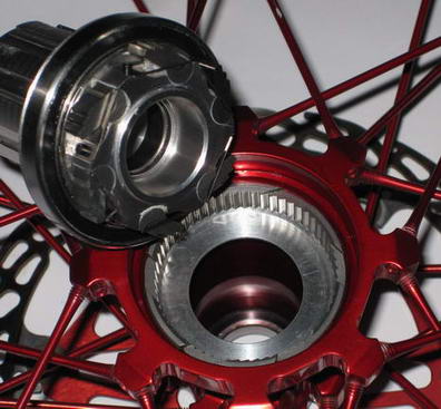

совсем недавно, 3-4дня назад просматривал ассортимент втулок чейна и кт-груп и тоже обратил внимание на похожесть q-lite-овых 6ти-собачковых втулок на dmr revolver и nuke proof.. и тоже закрались подозрения.. :)
у ку-лайта понравилась "изи лок систем" безболтового крепления роторов, изящно сделано.. :good:
только ни чейн, ни американский/британский/немецкий и-беи, ни украинские магазины не торгуют pure q-lite..
про собачки - загалом згоден, хоча за великим рахунком думаю ті 4 собачки служитимуть ще його дітям...
собачки-то вполне может.. пружинки вот только могут быть под вопросом и с этой точки зрения 6 лучше 2, 3, и 4, мне кажется..
зато хопы бывают всех цветов радуги, кстати :)
ку-лайти тоже.. :)
интересно мнение (задавал вопрос в чайниковом разделе) еще о вариантах конструкции втулки+барабана, а именно:
есть вариант, когда собачки храпового механизма смонтированы на теле барабана, а гребенка, по которой они трещат -- на теле втулки,
а есть противоположный вариант, собачки смонтированы внутри тела втулки, гребенка -- на барабане..
в качестве примера первый вариант Хоуп, формула, второй -- ку-лайт, нюк пруф...
в чем разница с точки зрения надежности? что хорошо/плохо в обоих случаях при одинаковом количестве собак, их форме, одинаковой гребенке?
Бешенный_бантик
модератор
Повідомлень:2631
З нами з:15.1.07 12:32
Звідки:Киев, Борщаговка
Re: Выбор колес до $500
Повідомлення Бешенный_бантик » 22.12.09 08:37
Если гребенка и собачки внутри барабана - то во втулке будет только 3 прома.
Барабан будет на одном проме и пластиковой втулке скольжения.
Собачки сидят на маленьком диаметре, их как правило 2 или 3
Если гребенка и собоачки в корпусе втулки то 4 прома во втулуке
Барабан сидит на 2х промах.
собачки сидят на большем диаметре. и их можно втулить больше.
тут могут быть вариации:
- собачки на барабане (как у хоупа)
- собачки на корпусе втулки (как у нюк профа) - технологически можно разместить больше собачек
Мне эта конструкция кажется более надежной
Пример первого варианта - формула и мавик
Привмер второго варианта - тот же нюкпроф и хоуп
Востаннє редагувалось 22.12.09 12:19 користувачем Бешенный_бантик, всього редагувалось 2 разів.

Если гребенка на барабане - то во втулке будет только 3 прома.
А это на основании чего сделан такой вывод?
Посморти хотя бы фото втулки несколькими постами выше:
http://www.velokiev.com/forum/download/ ... p?id=15243
Бешенный_бантик
модератор
Повідомлень:2631
Повідомлення Бешенный_бантик » 22.12.09 12:16
Пост подправил, теперь понятнее?
именно на основании фоток несколькими постами выше
http://www.velokiev.com/forum/download/ ... p?id=15256

- в хоупа 5 промів, а не 4 (який просунутий користувач :) ). три прома в барабані і два в корпусі. здається на тій же DT Swiss 240 їх там чи 3 чи 4 (не памятаю) на всю втулку і нарікань не чутно.
кому треба ось реальна вибух-схема hope pro 2 втулок, яку на сайті фіг знайдеш (придурки!)...
http://farm2.static.flickr.com/1001/524 ... 882f_o.jpg
ІМХО, скільки промів засунуть і куди (тіло втулки чи барабана) визначається незалежно від цього...
можна і 10 промів мабуть закласти, просто для чого... :duma: (тим більше що пром це сталь і тому зайва вага).
до речі он Індастрі9 тулить ті ж шість (!) собчок з барабаном і нічого їй не заважає, крім того собачки там навіть на з двома зацепами, а з трьома (shapirus, ти вже кінчаєш?)... і з 120 точками зацепу..
мабуть найшумніша на ринку втулка

А там 4 прома - 2 в барабане и 2 во втулке, а "гребенок" две (внутри барабана и внутри втулки), а собачек так вообще нету - совсем другой механизм зацепления.
А в тюне "гребенка" во втулке, но в барабане один внешний пром (а внутрення часть барабана опирается на двойной пром, который во втулке), а собачек "только" три..
А в фулкрумах "гребенка" тоже во втулке, три собачки, а вот промов всего 2 - оба в барабане, во втулке же "картриджи" конус/чашка (удивительно, да? :)..
А в ФРМ "гребенка" внутри барабана и целых 2 собачки, но зато 4 прома..
А в И9 вообще в барабане 2 прома + 1 здоровый пром "на" барабане (он же потом становится внутри втулки)..
Эт я все к тому, что не нужно пытаться найти прямую зависимость между количеством и расположением промов/собачек/"гребенок" и надежностью/долговечностью/грязезащитой/т.п. - удачными и не очень могут оказаться совершенно разные конструктивные решения.
Да и потом, производители шото там разрабатываеют, испытывают, тестируют, собирают статистику, а тут раз и по паре фоток уже пытаются все классифицировать и вынести приговор.
