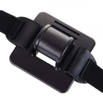

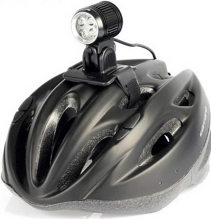

Повідомлення dimmm » 16.7.12 17:30
Так это же для круглого сечением фонаря!
Может это подойдет (оттуда же - motor.info.ua):
Крепление на голову для фар_jpg.jpg (97.36Кіб)Переглянуто 7727 разів
Крепление на голову для фар.jpg (56.65Кіб)Переглянуто 7735 разів

Повідомлення Shilik » 16.7.12 21:57
Без доработки не подойдет
Сечение не важно, бластер становится как родной

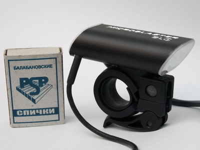

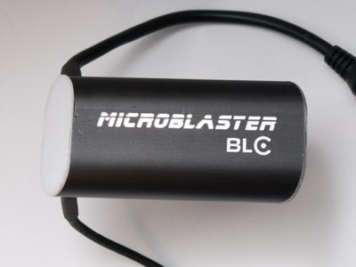

Повідомлення Jelezachnik » 24.8.12 23:14
Сегодня собирал Микробластер в корпусе с двумя срезами.
Отличия видны на фото:
Размер относительно коробки спичек
Вид сверху

Второй срез, я так понимаю просто дизайнерское решение или есть какая-то польза?

Повідомлення Jelezachnik » 25.8.12 13:13
Второй срез - скорее дизайнерское решение.
