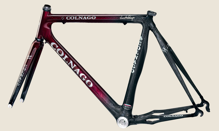

Данный фоторепортаж о якобы бракованной раме Кольнаго С50 был размещен на одном российском сайте участником форума Бирота.ру и тщательно пережевывался там же в ветке "Пипец за $4000" (если не ошибаюсь). Я не знаю в чем заключались намерения автора этого репортажа, но он явно нравился тем ВелоСапиенсам, которые не в состоянии себе ее купить - а так, лозунг Что не у меня, то Гов..о - в действии. Я, как один из владельцев Кольнаго EPS, знаю какого качества рамы продает Кольнаго, не смог спокойно оставить этот репортаж висеть в безвоздушном пространстве без должного анализа. Поэтому, здесь мой ответ.
Для начала определимся с тем, какая это рама С50. Вот ее фото из каталога, но годом позже. Это неважно, принцип конструкции и дизайна остался тот же.

1. На первом фото изображены сваленные в одну кучу компоненты и рама с вилкой. Причем, колеса БЕЗ шин положили непосредственно ободами на голую раму, как и карбоновый руль на переднюю звезду. Такое обращение с рамой и компонентами велосипеда может повредить покрытие рамы и руля - так профессиональные механики не обращаются с карбоновыми рамами. Не видно паспорта на раму.
2. "Всё было закуплено в одном из наших магазинов, покрышки и камеры заказали из-за границы. Магазин, где покупалась рама, обещал бесплатную сборку, но я доверил это ответственное дело одному своему старому знакомому" - Кольнаго продает рамы с вилками не в сборе и очень редко собранные велосипеды. Сборка велосипеда на раме Кольнаго поручает только своим дилерам - если иначе, гарантия на раму теряется (только рамы и вилки производятся Кольнаго и имеют гарантию).
3. "Рама потребовала подготовки перед началом сборки с помощью спец инструмента (см. фото), название всех этих операций я к сожалению не знаю. Где-то была залита краской резьба, что-то рихтовалось, развёртывалось + слесарные работы. На новой раме почему-то были видны следы установки колеса в задней вилке, а также сколы краски в проушинах" - рамы Кольнаго никакой подготовки перед сборкой не требуют. Все посадочные места выставлены на фабрике в процессе изготовления рамы, залиты лаком и резьбы защищены от повреждения. Следы установки колес на раме свидетельствуют о непорядочности московского магазина - претензии к нему. На новой раме все посадочные места закрашены. В этой связи можно предположить, что рама уже была в эксплуатации до этого владельца.
4. "На переднем колесе люфтил подшипник (и это без пробега), и на одном из ниппелей замяты грани, вероятно небрежная сборка на заводе (см. фото)." - небольшой люфт подшипников в колесах Фулкрум предусмотрен намеренно - он исчезает после установки колеса в раму и затяжки эксцентриком.
5. "Торцовка кареточного узла. Забавно, но такая тайваньская попсня как Specialized продают рамы, полностью готовые к установки каретки." - это невозможно сделать по следующим причинам. Первая - резьбовые вставки в раме С50 из ТИТАНА, поэтому тем инструментом, что на фото, стружку с поверхности не снимешь. Вторая - при резке металла выделяется огромное количество тепла, которое недопустимо в карбоновых рамах. На фото механик даже не потрудился применить охлаждающую жидкость, что губительно для прочности кареточного узла. Третье - это невозможно сделать, когда рама просто висит на крючках, ибо нет жесткости для применения усилия резки. Кареточное гнездо уже отторцовано на фабрике.
6. "То же касается рулевой." - в рулевом стакане вложены вставки из алюминия, которые отторцованы на фабрике и края залиты лаком. То, что на фото, без сомнения разрушило карбон на торцах как резаком, так и неприменением охлаждающей жидкости.
7. "Наплывы краски в бонках под проводку тросиков олицетворяют выдающуся технологичность окраски итальянской легенды. Пришлось торцевать, иначе о четкой работе трансмиссии можно забыть." - новые рамы поставляются с чопами в отверстиях бонок для регулирующих винтов для предотвращения скопления наплывов краски. Эти чопы легко вынимаются из бонок. Никакой торцовки не нужно делать - это бесполезное упражнение, так как абсолютно не влияет на регулировку тросиков этими винтами натяжения. Механик просто содрал лаковое покрытие на бонках - и весь результат.
8. "Правка положения петуха. Да-да, дети, на новой раме пришлось делать и это." - петух выставлен параллельно плоскости эталлонного колеса на фабрике. Он выполнен не из алюминия и прокаленный. Залит лаком. В таком подвесном состоянии рамы это невозможно сделать одному механику. Тем более - таким, как на картинке, инструментом. Для этого нужен инструмент Park Tool DAG1.
9. Рама подвешена за верхнюю трубу на крюках. Это - вершина некомпетентности механика. Карбоновые рамы крепятся жестко только за алюминиевый подседельный штырь, или ставятся на стойку гнездом для каретки и вилкой. В таком подвесном положении при выполнении операций, как на фото, возникает поперечная нагрузка на карбон, что недопустимо, так как разрушает его структуру.
Продолжение следует.
Stepanovich1
Повідомлень:4
З нами з:8.12.10 10:07
Re: Краш-тест Colnago
Повідомлення Stepanovich1 » 9.12.10 13:45
ПРОДОЛЖЕНИЕ.
10. "Установка чашек каретки с помощью динамометрического ключа (далее почти все операции проводились с применением этого инструмента)." Да, действительно, все операции по затяжке выполнялись с применением этого ЕДИНСТВЕННОГО инструмента. Этот инструмент, судя по длине рукоятки, имеет диапазон ГАРАНТИРОВАННОГО усилия затяжки где-то от 15 Нм до 70 Нм. Таким образом, его можно использовать ТОЛЬКО для затяжки чашек подшипников каретки (45 Нм) и стопорного кольца кассеты (40Нм) и педалей. Его НЕЛЬЗЯ использовать для затяжки винтов переключателей (до 10 Нм), тормозов, руля (до 5 Нм), тросиков (до 6-7 Нм) и тому подобное. Данный механик имеет такую квалификацию, что она позволяет ему пользоваться этим одним ключем во всех ситуациях - даже НЕ ИЗМЕНЯЯ ШКАЛУ УСИЛИЯ! - если присмотреться к шкале ключа возле рукоятки, можно увидеть, что рукоятка находится все время на ОДНОМ значении! Во как!
11. "Вынос доработать напильником, чтобы острыми кромками не дай бог не повредил карбоновый руль." Не менее важно зачистить острые кромки выноса в местах обжима рулевого штока вилки, который из карбона.
12. "Фиксируем задний переключатель." и вниз - читай пункт 10 выше.
13. "Затягиваем крепежный хомут пистолетов." - затяжка хомутов также должна выполняться динамометрическим ключем. Усилие до 5 Нм.
14. "Возможно, я далек от эстетических норм владельцев Colnago, но красные спицы на черно-белой раме, и уж тем более желтые покрышки - по моему скромному мнению, некузяво." - это же твое было решение покупать этот инвентарь, чувак! Кто ж тебе доктор, если ты такой "некузявый"?
15. "Обилие проставочных колец - дань неспортивной посадки велосипедиста. Хотя я бы лично развернул вынос подъемом вверх и убрал одно кольцо." - Для неспортивных посадок существуют другие велосипеды. Обилие проставочных колец - это дань жлобству, а не посадке. Ты просто хочешь застраховать таким образом длину рулевого штока, чтобы его не обрезать, для будущей перепродажи. Но ты заплатишь за свое жлобство тем, что шток под твоей массой лопнет, и вилку придеться выбросить. Максимально допустимая высота проставочных колец для карбоновых рулевых штоков - не более 25 мм, а на фото все 50 мм.
16. "Зачем нужны ромбики-дырочки в перьях - загадка, которую никто, кроме Маэстро Кольнаго, отгадать не сможет." - отчего же - для обеспечения достаточной жесткости.
17. "Затяжка колодок." - это не тот инструмент, который здесь нужен - перезатяжка колодок и срыв резьбы гарантирован. Смотри пункт 10 выше.
18. "Затяжка винтов выноса." - то же, что и пункт 17.
19. "Очень... интересно выглядит велосипед. УБрать колеса - и ничго. Поставить - и ... кхм." - это было бы очень разумным решением - убрать эти колеса для этого владельца. Судя по фото, этот парень имеет вес под 100 кило. Колеса Фулкрум Рэйсинг Зеро рассчитаны на вес до 82 кило. Рама С50 - до 90 кило. Для справки - рама EPS до 95 кило. Так что, парень, недолго ты будешь кататься по улицам Москвы.
20. Была еще одна фотография - где этот парень выезжал верхом на этом веле. Если бы видели ее - упали бы со-смеху.
Нам ничего не рассказали о том, были ли вообще применены какие-либо масла и смазки во время этого репортажа. Особенно меня волнует смазка резьб титановых вставок для каретки - так как чашки для подшипников из алюминия, то не смазав резьбу специальной антиприхватывающей смазкой для титана, эти чашки будут стоять в этой раме ВЕЧНО.
Как можно судить из всего сказанного, этот репортаж - обычное фуфло, которое рассчитано на неграмотность населения. Подитожив, я бы рекомендовал - Watch out!
