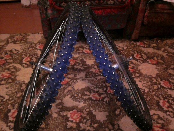

Зашиповал оба колеса. Заднее в два ряда, переднее в 3. Использовал саморезы по металлу, со сверлом на конце. После обрезал шурупы болгаркой оставив 1-2 мм. В одной покрышке изнутри намазал строительный силикон и приклеил полоску камеры. Со второй было лень возиться, поэтому просто вставил разрезанную камеру. (Пока без проколов) Последний гололед показал что конструкция жизнеспособна. Велосипед траекторию держит. Накат почти пропал, но ездить можно. Вообщем лучше так чем никак. Появятся лишние деньги куплю фирменные покрышки.
ЗЫ. Обрезать шурупы лучше по шаблону. Изза разной высоты шипов иногда переднее колесо соскальзывает.

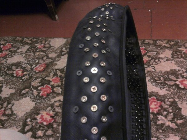

Вот ещё проще :) Интструменты:1)Руки(1 комплект, можно и 2, по 1 комплекту на 1 покрышку :) ); 2) Шило-1шт.(Если 2 комплекта рук то и шила тоже надо 2); 3) фигурная отвертка или шуруповерт(для другого комплекта рук только отвёртка;) ); 4)Шурупы с шляпкой западлицо 9мм(потому, что выпуклая быстрее может протиреть защитную камеру); 5) 2 самые дешёвые камеры.
Итак, шилом прокалываем шипы на покрышке с внешней стороны, чтобы не получилось что шуруп пошол мимо шипа и просто продырявил покрышку. Проколов все отверстия, начинаем вкручивать шурупы(с внутренней стороны покрышки), так как отверстие от шила незначительно придётся присматриваться. Вкрутив шурупы берём камеры и разрезаем их поперёк с внутренней стороны. Из того что у нас получилось, этими камерами обворачиваем наши основные камеры, которые слегка надуты. После, аккуратно всовываем обёрнутые камеры и бортируем колесо. Всё, шипованные покрышки готовы. Вот в итоге что у нас получилось:
Прокотил почти 100 км. и всё отлично :) Ничего не обрезал, шурупы как были так и остались.
Тесты проводили на катке, спускались по ледяной горке, не заносит, спускался плавно, во время торможения никаких заносов, только на плитке тяжко, шурупы скользят по ней как корова на льду. Было небольшое падение при повороте на скорости 22 км/час на плитке. Когда с ребятами катались на катке люди офигевали ;-)
В ИТОГЕ
ВИД СНАРУЖИ
ВИД ИЗНУТРИ

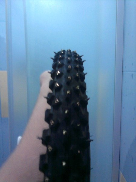

У меня 148 перед и 148 сзади, в покрышках "злой китаец", купленных за 35 гр. специально под шурупы.
Шурупы брал со скруглёнными головками,не имеющими острого края.
Проклеивал армированным скотчем (серебристый) скотч-момент за 20гр. -10 метров (в эпицентре).
Первый выезд дня за два до нового года, сейчас 176 км (в том числе много чистого асфальта), немного стёрлись шурупы ,стали заметно хуже держать,но всё равно здорово!
Колёса надуты до дубового состояния.

Не стоит быть настолько категоричным. Здесь есть люди с достаточным опытом (есзды как на самопале, так и на заводской шиповке).
Conti Spike Claw 240

Езда по льду на шиповке или без нее все равно требует несколько иной техники.
Насколько я понял по фото это и был как раз занос накрененного байка и скорее всего как раз при торможении задним тормозом. На льду наоборот пользуюсь передним тормозом и аккуратно, чтоб не блоконуть колесо. Задним тормозом при езде по льду колесо блокируется практически сразу.
