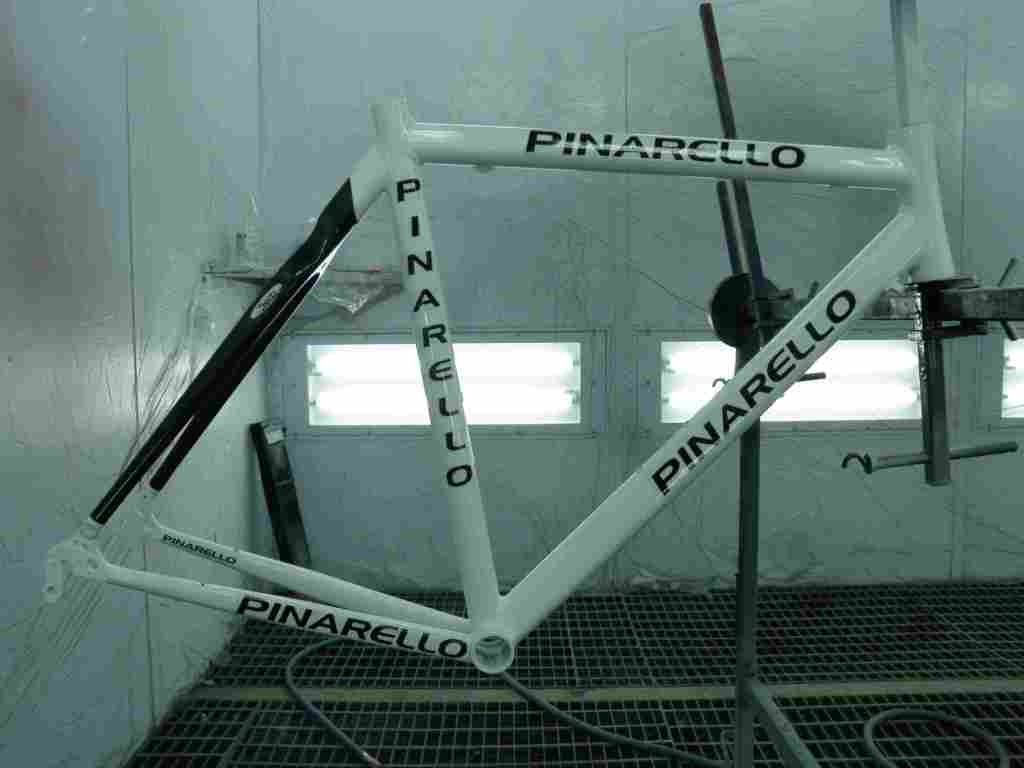

сейчас у меня в работе находиться рама,после окончания работ хотел выложить фотки, качество покраски можно оценить в Киеве у моста Патона , когда начнется сезон
Более 10 лет я работаю в автосервисе и самособой у нас есть цех по кузовному ремонту автомобилей (только без грубостей, понятно что у многих есть машины и с этим сталкивались хоть раз)
Рама досталась аллюминиевая с задним карбоновым пером.
Раму красим в один цвет попросили белый (это основной базовый цвет), задние перья не трогали они черные , с них сняли старый лак и вскрыли свежим лаком с добавлением эластичной присадки чтобы лак не трескался со временем.
Самя трудоемкая работа это выготовка (старую краску не снимали это не обязательно, все тщательно зачищали) далеее нанесенее грунта и непосредственная подготовка под покраску , все опять зачухивается.
Покраска происходит в камере.
Сначала наносится база - это основной цвет , после высыхания вскрывается лаком и где то час при 60 град. сохнет
Посмотрите на новый автомобиль т.е. его покраску - это тоже самое.
В лак добавляется отвердитель - это как защитное покрытие .
А дальше на ваше усмотрение ....

Повідомлення Viktor_64 » 3.6.11 13:42
распишу все по порядку:

Вот что получилось. Занаклейки отвечал заказчик, могло быть намного лучше!!!

Re: Покраска рамы
Повідомлення Alebo » 8.7.11 17:03
собственно вот
