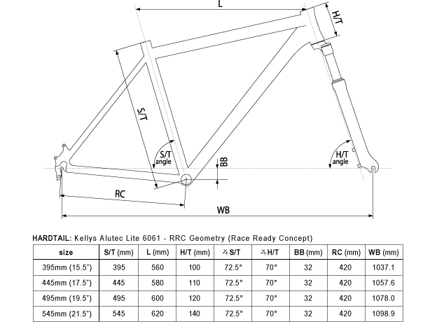

Повідомлення Rollins » 18.7.13 12:52
Как это все понять...?
Тут в таблице рама 19.5 размер L 600 мм. У меня Команч 22 размер, тоже L 600 мм, я мерял рулеткой.
У меня рост 180. Команч великоват, то мне что Кейлис нужно 17.5?

Повідомлення MaD_CameL » 18.7.13 13:15
команчи очень короткие, по крайней мере были раньше. олдскульная геометрия. у меня на раме с 19.5 ростовкой ЕТТ 620(рост 178 если че). а что вы меряли рулеткой длину тубы или так, как на картинке - над трубой паралельно земле, а то школьные уроки геометрии подсказывают, что гипотенуза будет длиннее, чем любой из катетов(правда надо бы еще учесть угол, который скорее всего не прямой). это я к чему - ETT длиннее, чем длина верхней трубы и, возможно оно как раз в районе 610-620 мм.
только-что из спортивного интереса замерил длину верхней трубы своей рамы(напоминаю, ЕТТ 620мм), и она ВНЕЗАПНО равна вашим 600 мм :). ну там небольшой +/- на допуски, тк рама имеет треугольник у подседельной трубы, и совсем уж точно замерить не вышло

Повідомлення d.lus » 18.7.13 13:17
Рулеткой мерял длину верхней трубы или то, что показано на рисунке?
На рисунке немного другая величина.
Длина трубы и указанная на рисунке величина спокойно могут на пару сантиметров отличаться.

Повідомлення Rollins » 18.7.13 14:35
Я мерял так как на рисунке, перемерял опять точнее, вышло 605 мм )
Ребята, 495 мм S/T mm соответствует реальности? Можете перепроверить?

Повідомлення MaD_CameL » 18.7.13 14:38
а чего им врать?

Повідомлення Rollins » 18.7.13 22:07
Кто может мне измерить высоту от рамы (с колесами) верхней трубы посередине до пола, велосипеда 19.5 рамы Кейлис ? Заранее благодарен.
