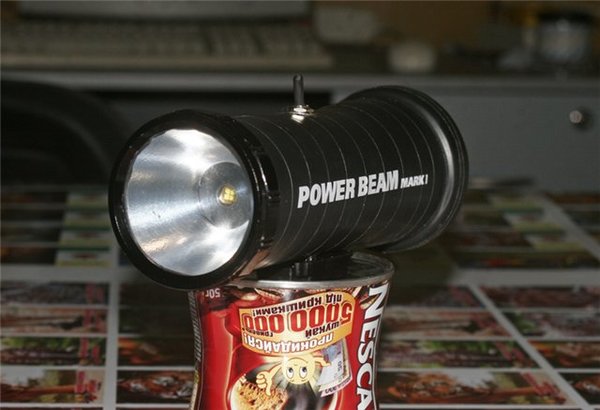

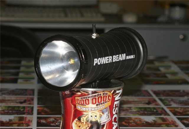

corvus
Повідомлень:30
З нами з:10.4.09 23:13
Звідки:Николаев
Re: Велофара своими руками.
Повідомлення corvus » 4.6.09 15:06
Наконец-то довел я свой девайс до состояния рабочего прототипа ;)
Диод - Cree MC-E 4-кристальный, драйвер и рефлектор куплены вместе с дидом.
Стекло и резьбовая передняя гайка от безымянного китайского фонаря.
Крепление фары от усопшей китайской фары с матерным названием. Питание - 2х18650 последовательно.
Корпус - отрезок 50-мм пластиковой трубы, задняя крышка - заглушка от этой же трубы.
Удалось добиться влагонепроницаемости и пылезащищенности.
Теперь о грустном:
- не удалось побороть ВЧ-помехи от драйвера, несмотря на дроссель и керамику в параллель питанию драйвер надежно глушит канал моего велокомпа.
Пробовал изнутри закрыть драйвер металлиечским экраном. Результат точно такой же.
- на максимальной мощности устройство изрядно греется, даже чересчур. Подумываю доработать корпус для воздухозабора.
SHAQ
Повідомлень:973
З нами з:7.12.04 09:02
Повідомлення SHAQ » 6.6.09 10:36
Может что-то не совсем так делал раз не поборол. :)
Незнаю насколько ты осведомлен в этих делах, пожтому давай начнем с элементарного.
1. Правильная распайка конденсатора. Вход питания сначала идет к конденсатору - это два провода, потом от него еще два идет к нагрузке. Конденсатор не дожен "висеть" на двух проводах
2. Помеха может быть как дифф так и комон мод. В данном случяе мне кажеться что может быть и комон мод отностетльно корпуса (т.е. када на провода идет синфазная помеха относительно корпуса/земли, все канешно зависит от схемы, продолжаем лечить по фотографии). Тогда берем делаем N витков обоими проводами вместе на феритовом кольце (можно постараться минимизировать паразитную емкость намотки для читоты эксперемента), после него (в данном случае идем от стабилизатора как от осточника помех к батарее) вешаем по керамике либо хорошей пленке между каждой шиной питания и корпусом. Важно - оба конденсатора подпаиваються к корпусу в одном месте, снова таки кондер не должен "висеть" на проводах, один провод пришел, другой ушел, выводы покороче.
Экранирование может элементарно ничего не дать, особенно если таки синфазная помеха. Антена в данном слечае это провод к батарее в сумку. Канешно может еще дросселек излучать если открытый, можно посмотреть какой там, и если сильно "открытый" заменить на элементарный но с более закрытым магнитопроводом.
Када ищеш источник излучения, т.е. антену можно руководствоваться общими принципами. Если антена электрическая, то более длинный кусок, в пределах когда длинна волны значительно больше размеров проводов, излучает сильнее. Что будет больше излучать в таком случае - те проводки которые ты заикранировал в маленьком корпусе, ну сколько там - несколько см, либо почти метровый провод тянущийся в сумку к батарее ( если я правильно понял контрууцию)? Если антена магнитная - тот тут нада смотреть помимо дросселя какие-то пели где-то могут висеть. Победить магнитную составляющую сложнее. Тут так-же, больше площадь - сильнее излучает, по возможности минимизировать. Экранировать нада уже феромагнитными материалами, типа пермалоя. Если поискать то можно найти спец. материал, он как резина, по магнитным свойствам напоминает феррит. Применяют во всякой СВЧ апаратуре для экранировок и т.д.Бывают спец феритовые хрени разных форм, но то уже больше экзотика. Но тут при правильном монтаже думаю такова гемороя быть не должно.
