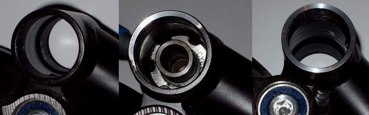

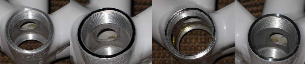

Вчера докупил шатуны 590, решил посмотреть опытным путем насколько хорошо обработаны торцы рамы Келлис.
Вкрутил подшипники без проблем, руками без ключей. В начале решил без колец, встали как влитые видно на фото.
Потом при открутил, и посмотрел со всех сторон на глаз везде одинаковый зазор.Второе фото.
И последнее фото в полностью в сборе с кольцами. Тоже все вошло отлично.
Так что при большом желании все можно собрать и дома, смазка кстати уже нанесена там где надо, а резьба прокрашена
красным составом против откручивания.

это не совсем показатель - на глаз то оно может все и прямо, и красиво. но наши механики всегда рекомендуют на всякий случай провести торцовку
И !важно! закручивать руками каретку - самому себе вредить. От того, что она не будет затянута как следует, со временем появится паскудное щелканье :robot:
"На глаз" - это конечно супер, но вот только на глаз ты там ничего не увидишь :)

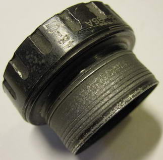

Если бы ты почитал про смысл торцовки более внимательно, то обратил внимание, что эта процедура призвана обязательно и одновременно достичь двух целей: параллельность друг другу торцов кареточной трубы и перпендикулярность их оси каретки (вдоль которой нарезана резьба) - именно это обеспечит правильное положение подшипников в закрученных потом туда с необходимым усилием чашек. Добиться этого можно только торцовкой.
Если ее не делать - это не значит конечно, что каретка "сломается" или шатунами нельзя будет пользоваться :) Просто при прочих равных условиях ресурс подшипников сократится, насколько сильно - зависит от "кривизны" кареточной трубы. Иногда после установки шатунов эта "кривизна" заметна уже сразу - промы в чашках по-отдельности варщаются нормально, а установленные в них шатуны еле-еле.
Производители систем с интегрированными каретками с разной степенью настойчивости, но требуют подготавливать рамы перед установкой таких шатунов. И очень мало производителей рам (бренда любого уровня), на которых эту процедуру делают на заводе, причем не важно, рама идет на продажу отдельно или на сборку байка. Суммируя все это, на новых необработанных рамах торцовку желательно делать всегда, тем более, что делается это один раз на всю жизнь рамы и не так уж дорого стоит.
пс Можно еще это почитать: http://www.parktool.com/blog/repair-hel ... tra-torque
Щелканье - то еще ладно, а то ведь бывает же и такое :)
Единственный более-мене доступный опытный путь оценить наличие и величину "кривизны" торцов - по съему с них фрезой слоев окрашенного металла (либо специально маркированного, если торцы с завода неокрашены):

Я просто видел фото где почти закрученный подшипник с одной стороны прилегает а с другой приличный зазор. Но думаю это уже в прошлом, сейчас когда сварка и обработка
идет на высокоточных автоматических станках это уже почти не актуально. Подшипник по резьбе шел очень хорошо, я его просто докрутил до упора и все ни какого затягивания
с усилием даже руками! По всему периметру прилегло все вплотную, без малейшего зазора. Я просто изложил факты и все, каждому решать самому.

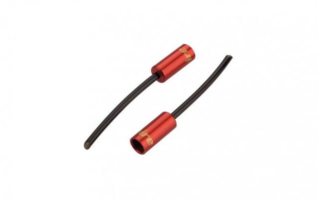

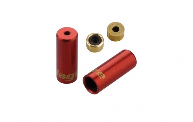

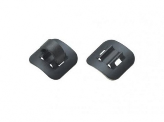

Очередь дошла до закупки рубашки и оконцовок. Ну рубашек выбор не большой, возьму что подороже и все. А вот с оконцовками вопрос, их надо 10 штук
можно 2 гривны взять а можно и по 10 с составными уплотнителями? А я помню на Скотте у меня к заднему переключателю шла резиночка в конце... да и
на открытые части тросика над верхней трубой вы покупали всякие резиночки? В магазине где я покупал другие комплектующие хорошо представлен
jagwire (http://jagwireusa.com/index.php/product ... mall_parts).
Есть пластмасса, есть алюминий. В общем у кого какие мнения?
Это я так понял можно устанавливать в местах где рубашка с тросиком трется об раму
Направляющая троса JAGWIRE Stick-On Al DCA056 - Black.jpg (22.72Кіб)Переглянуто 3675 разів
Колпачок на рубашку JAGWIRE Sealed BOT057RJ.jpg (30Кіб)Переглянуто 3675 разів
