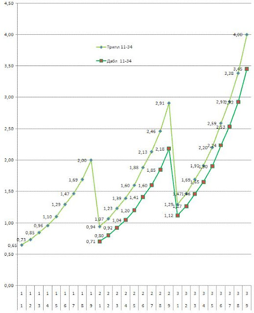

Спустя какое-то время имел дискуссии с ребятами, и решил выложить вот такие графики.
Это - графики передаточных чисел (светло-зеленый - трипл, темно-зеленый - дабл; по оси Х - передачи, по оси Y - передаточное число; для дабла взяты передачи так, как это настроено манеткой и перекидкой. Т.е. большая звезда - 3-я передача, малая звезда - 2-я передача). Идет речь про систему:
- при дабле - система 24-36T с кассетой 11-34T (почему именно эта комбинация кассеты - смотрите посты выше и эту тему)
- при трипле - система 22-32-44T с кассетой 11-34T
"Правильная скорость передачи" - та скорость, которая развивается при каденсе 90 на 26" колесах (скорость = (26 дюймов *2,54 сантиметра в дюйме * 100 см. в метре * 1000 метров в километре) * передаточное число * 90 оборотов в минуту * 60 минут в часе).
Все ниже приведенные аргументы относятся к системе для кросс-кантрийного катания.
Ругаем трипл. Из графика видно, что:
1. Передача 2-3 в трипле - это 2-я в дабле. Т.е. если используя весь диапазон дабла 2-й и 3-й звезды системы нужно делать переключения передней перекидки, то в дабле этого делать не нужно.
2. Передача 3-8 в трипле практически равна передаче 2-9 в дабле. Т.е. При переходе на дабл, идет потеря передачи 3-9. При этом правильная скорость передачи 2-9 составляет 38,5 км. час, а при каденсе 120 - 51 км. час. Разве для КК этого не достаточно?
3. Передачи 1-1 в обеих случая практически равны. При этом правильная скорость на передачи 1-7 в трипле составляет 16,4 кмм.час, а при 1-7 в дабле - 17,9. Согласен, разница не велика, но тем не менее.
4. Диапазон правильных скоростей при дабле составляет:
- для передач с 1-1 по 1-7 - от 0 до 17,8 км.час
- для передач с 2-2 по 2-9 - от 14,2 - 38,5 км.час
Т.е. есть две четкие "зоны работы" дабла:
- первая передача - малая скорость по плохому грунту, грязи, снегу, крутые подъемы.
- вторая передача - средняя и высокая скорость.
Согласен с тем, что все указанное в п.4 отчасти справедливо для трипла. Но правильная скорость для трипла передачи 2-9 - 32,5 км.час. Т.е. неизбежны переключения между второй и третей передачей системы (что, напомню, особо актуально для случая, когда скоростной участок, на котором вкручивание было на 3 звезде системы сменяется подъемом, на котором при переключении с 3-й на 2-ю звезду системы падает тяга и резко падает скорость. При дабле - только переключение задней перекидки, что возможно и без потери тяги).
Востаннє редагувалось 3.1.11 20:11 користувачем alexmak, всього редагувалось 2 разів.
