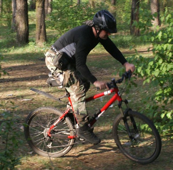

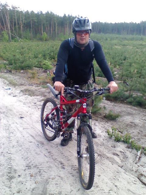

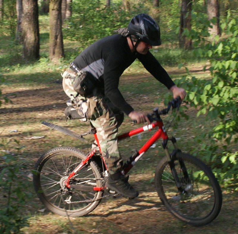

Ну вот пару фоток.
Так в основном некогда фотографироваться - катаюсь.
В общем эволюция вела закончена.
Конечно колесики надо бы по прочнее (я мальчик крупный), но это уже на следующем веле :D
Вот уже подбираюсь к первой 1000 км.
Хочу отписать впечатления от рамы.
Ну все таки это уже подвес в отличии от того что было под иминем DISIDENT до 2008 года:
Что из основных минусов рамы 2008-2009:
Маленький грязевой зазор в заднем треугольнике, слабая торсионная жесткость его же, ну и конечно малый ход подвески.
Много сомнений по ее долговечности.
Т е то что на раме написано дертпарад с претензией на экстримальность - это вообще не соответсвует.
Сказать что это рама для КК тоже никак нельзя так как она для этого просто тяжела.
Вел взвесил - в окончательном варианте получилось де то больше 13,5 но меньше 14 кг. (весы без претензии на точность)
Т е обладателей килобаксов такая рама точно не должна интересовать.
А вот желающих собрать подвес по цене хардтейла - это оно.
Все на что я рассчитывал я получил.
Подвеска работает. Раскачка благодоря Маниту SPV отсутствует.
Комплектация на практичном уровне. Т е не топ и гламур, а для того чтоб все работало как часики.
В общем как по мне вел получился нормальный для того как я катаюсь. Впечатления положительные. Точно знаю что и следующий вел будет подвес.
Вот не знаю пока какой. То ли легче и для КК. То ли экстримальнее под эндуро.
Скорее последнее. Но это в следующий сезон уже.
PS По поводу дискуссии о рожках на райзере. Ребята - не должно быть тут догм никаких. На старом руле они были к месту и решали проблемму посадки и болей в спине (ну вот такой был райзер не совсем удобный). В новом варианте - не нужны. Так как посадка и без них и по пересеченке и по шоссе полностью комфортная.

RealIce что, идем на поводу велообщественности? Че рожки снял? По ходу они добавляют маневренности да и удобства, особенно те что показал HALL 9000. Особенно с эргогрипсами типа в таком варианте ваще мегажир.

Да не. Общественность хорошо. А свой организм важнее.
Просто поездил с рожками на новом руле и понял что не пользуюсь ими.
Поэтому и снял. Почувствую необходимость - поставлю.
PS И чего это еще никто не кинул калом в зеркало в руле на фото в первых постах. ;-)
Поясню сразу - практически отутствует зрение в левом глазу. Поэтому без зеркала на дорге никак. Правда в лесу обычно снимаю. Бо уже поотламывал их ну с десяток наверное.
