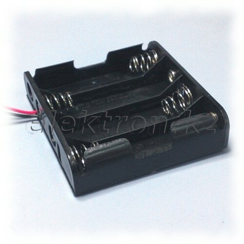

В итоге, у меня вырисовалась самая экономичная и надёжная версия:
Фотокам III с аккумами 2850 на Розетке, по цене 279 грн.
http://rozetka.com.ua/ansmann_photocam_ ... 3/p121709/
Контейнер на 4 шт. аккума АА-сайза, чтобы обойтись без преобразователя =5В. Стоит он гривен 10, от силы, на Кардачах :
Подыскать кусок кабеля с USB-разъемом, "мамой".
И усё. :D

угу.усе. только все же свежие аккумы выдают до 1.4х4=5.6 что немножко больше допустимого. а разряженые дают меньше вольта,что явно меньше. схемка какаято нужна.
время дает возможность Поиска, и ничего более.
Адре Налин
Повідомлень:1257
З нами з:10.10.12 10:27
Звідки:Киев, Оболонь
Re: Зарядка на солнечной батареи
Повідомлення Адре Налин » 27.2.13 14:46
:D 1.4 В на холостом ходу, а не под нагрузкой. Под нагрузкой - 1,2 В.

месье теоретик?
без нагрузки 1.5+. в зависимости от зарядки
вот лежит фара. включил. померял. 5.245. в выключеном не померяешь. фара лежит уже недельку с зарадки,вначале могло и больше быть.

Не переживайте - на тех пружинках в холдере падает очень прилично. И 1,5+ там только в момент извлечения из зарядки. Через пол часа хорошо если будет 1,4 без нагрузки. Да и все-равно большинство контроллеров заряда которые стоят в мобилах планшетах и т.д. имеют допустимое рабочее напряжение до 6 В.

смотри выше,мерял после пружинок на схеме фары.
большинство!= все.

Ну сейчас я вижу 1,311 В на элемент, что полностью соответствует до 1,4 В. Больше могло быть но не больше 6 В на всю сборку в момент извлечения. Впрочем что мы обсуждаем - NiMH как источник электричества в походах неприменим из-за низкой энергоемкости на единицу объема и массы. Я наконец-то избавился от всех электронных девайсов с питанием АА, которые берутся в поход. Теперь все полностью на литии - вес экономится заметно.
