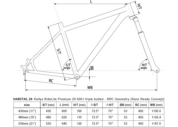

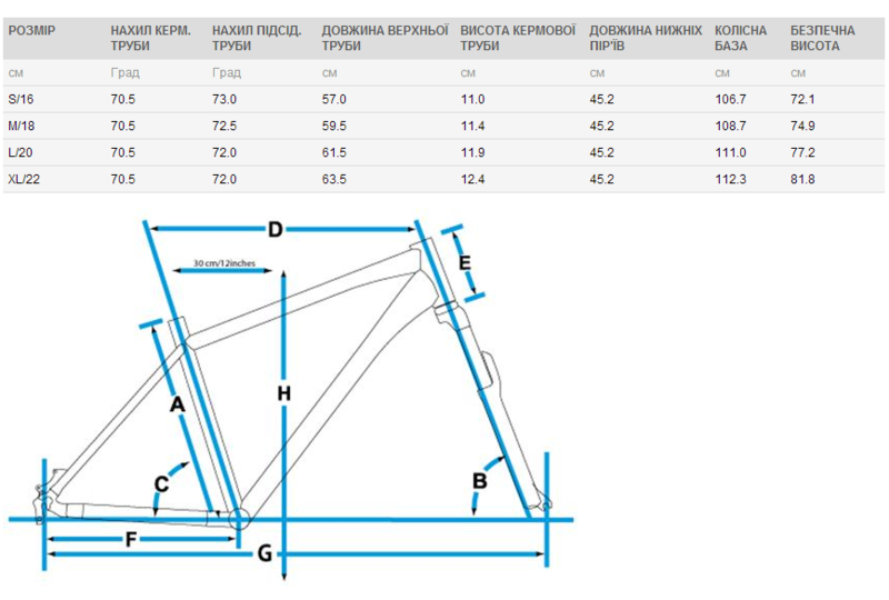

лучше дождаться и джаянта хл и келлиса 21. а пока же посмотрим геометрию:
Giant
Kellys
Что мы видим?
1. у джаянта л - это 20", а хл 22". келлис между ними. но на самом деле это не очень важно
2. джаянт предлагает такой параметр, как безопасная высота. для л она равна 77.2, а для хл 81.8. Что это значит? берете рулетку, метр или еще какой измеритель, и замеряете расстояние от пола до паха. если получите значение между этими числами - значит вам л, если больше 81.8, то хл. хотя это очень усредненные данные. и тоже не самы важные. иногда есть смысл взять л, даже если у вас это значение будет все 90 :) это просто приблизительные рекомендации джаянта.
3. теперь самое основное значение - ЕТТ(у kellys оно обозначено как L и исчисляется в миллиметрах, а у giant как D и исчисляется в см). и что мы видим?
giant L=61.5
giant XL=63.5
kellys 19"=620
kellys 21"=640
то есть, kellys 19" на 5 мм длиннее giant, kellys 21" на тех же 5 мм длиннее giant XL=63.5. то есть по сути они аналогичны(5 мм легко лечатся заменой выноса, если вдруг надо будет. я, когда размером промахнулся в своем найнере, то поставил вынос на 50мм короче).
