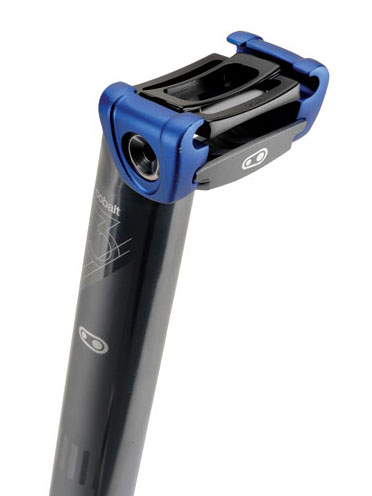

Подседельный штырь с удобным креплением
Повідомлення blagomyr » 20.7.10 12:57
Народ, встречал ли кто подседельный штырь с удобным креплением седла? Есть необходимость часто снимать седло, а общераспространенный вариант крепления (откручивается шестигранником снизу) не самый удобный вариант.

Ни разу не видел, не думаю что такие есть.
Проще купить вторую подседелку и на неё поставить второе седло, если потребность заключается именно в смене седла.

woffka
"Такие" есть ;-)
100%. Вместо кренковского подседела можно штук пять купить, наверно))

"Такие" есть ;-)
Я не вижу удобства этого штыря пока что... Там трехсоставной замок, очередное "ноу-хау" которое должно быть типа лучше. Но быстросъёмного крепления седла (типа на экцсентрике) я тут не наблюдаю.
Сбоку крутить удобнее, чем снизу)) Но с эксцентриком было бы еще удобнее, это да. Интересно, почему они его туда не ставили, может ненадежно? Или лишний вес?
Интересное утверждение :) Бывают иногда сёдла, у которых боковинки низко висят, ниже рамок например... ;) Тогда открутить такой болт будет вообще сложно, как минимум будет коцаться седло.
А с эксцетриком не делают ибо не надо... :)
