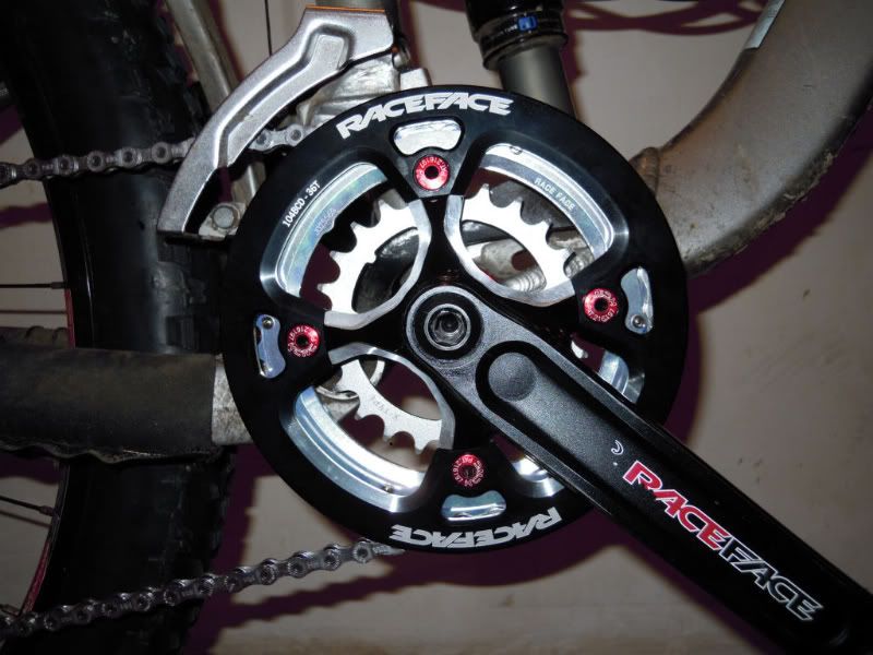

короче, сделал дабл 36-24-баш
по ощущениям непонятно. в качестве универсальной звезды для матрасного темпа (были такие планы, чтоб переключаться пореже) 24 зуба оказалось маловато, цепь находится преимущественно в районе правого края кассеты. реально не больше чем 18-20 км/ч на ней можно нормально ехать. 26 зубьев было бы, пожалуй, в самый раз. при этом потестировал на своих эталонных горках и пришел к выводу, что 26/34 должно быть вполне достаточно.
что касается 36 звезды, то в принципе ее для моего катания более чем достаточно. только опять же меня несколько напрягает, что на ней самый ходовой диапазон тоже оказывается смещенным к правой стороне кассеты.
закажу, пожалуй, еще 26 и 38 звезды, поставлю да сравню. померил размеры -- имеющийся башринг должен закрыть 38 звезду вместе с цепью на ней с запасом в 2 мм. сейчас запас 6 мм. думаю, должно хватить. поюзаю разные комбинации, на чем-нибудь остановлюсь, а остальное будет про запас на всякий случай.
а, ну и главный вывод: трипл мне не нужен.

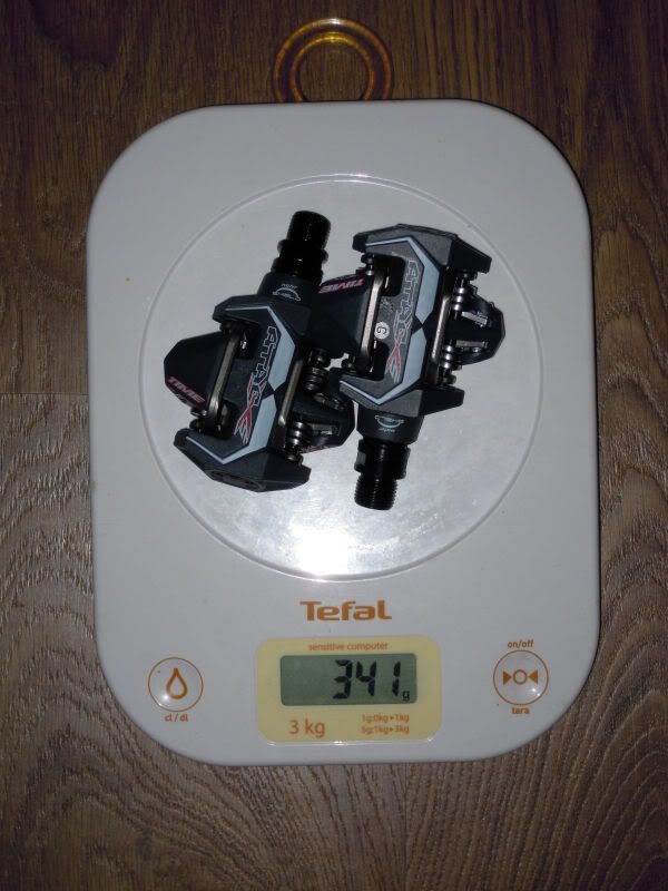

еще поставил новые педальке
педальки клевые, мне нравятся больше, чем look. главным образом, из-за того, что встегиваюсь я в них вслепую намного проще, чем в стоявшие до этого look quartz. опрометчиво поставил шипы на угол выстегивания в 17 градусов (больший из двух возможных) и, конечно, сразу же навернулся, когда сдуру поехал по боковому склону глубокой лужи, в результате чего покрышки не удержались, а я завалился вбок, не успев выстегнуть и выставить ногу. на сыру землю падать, конечно, мягко, но я все-таки переставлю шипы на меньший угол, более привычный.
выстегивание у новых педалей мне тоже нравится больше, потому что непосредственно перед выщелкиванием присутствует некоторое увеличение усилия (аналогично спуску с предупреждением в некоторых образцах стрелкового оружия), чего в луках не было.

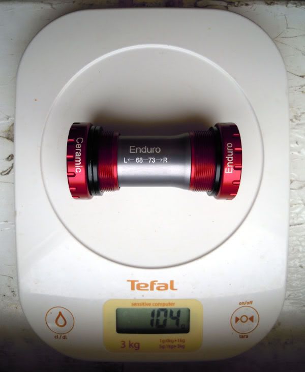

еще поставил вот такую каретку просто так
о которой рассказывать особенно нечего. два подшипника и чашки, о чем тут говорить. разве что шарики увеличенные и все такое, а еще я смазку заменил сразу на нормальную, так что должна ходить долго и счастливо. старая уже вроде бы начинала люфтить и крутилась с немного неприятным шуршанием, но, думаю, отходила бы еще сезон-другой без проблем.

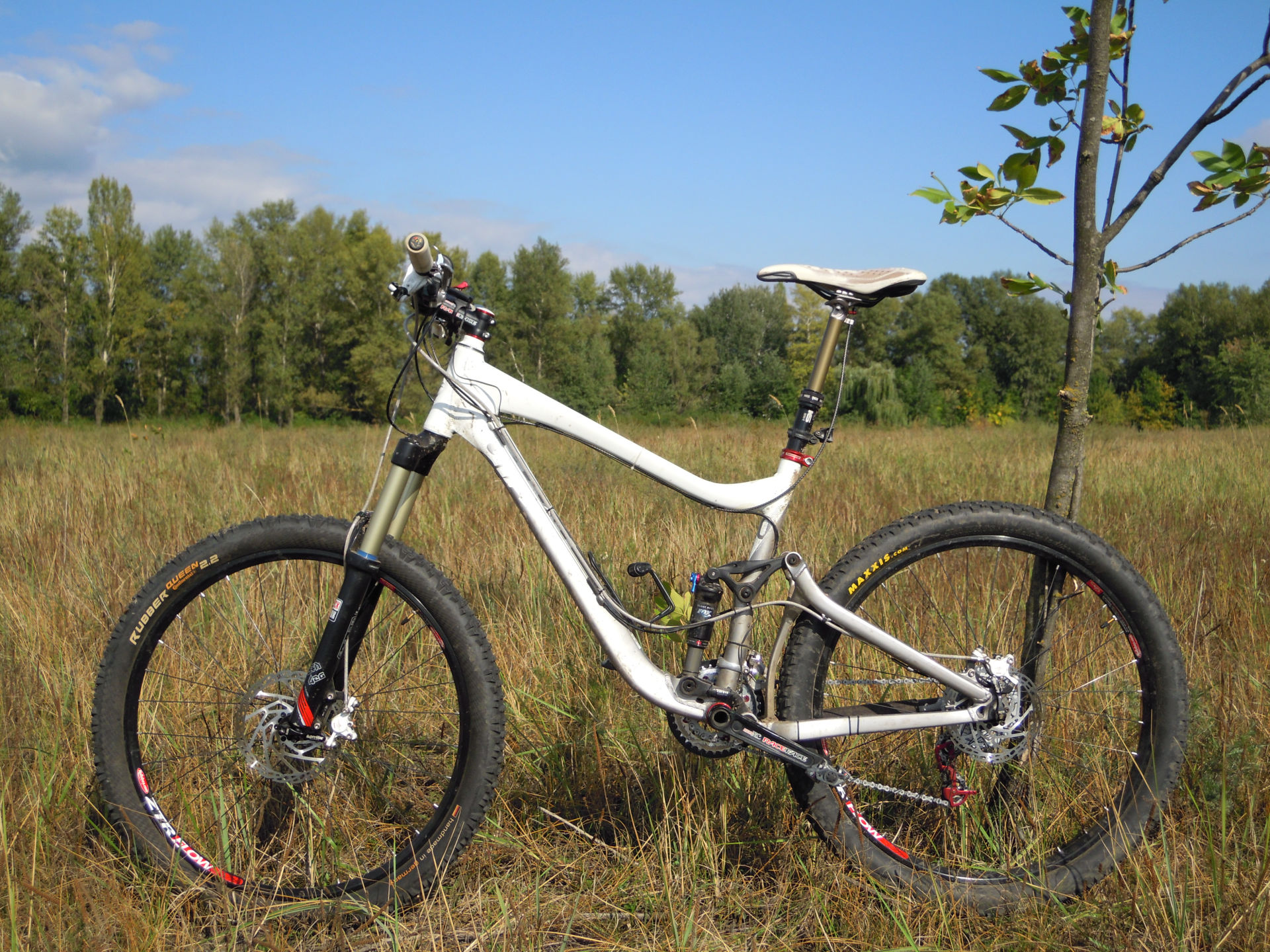

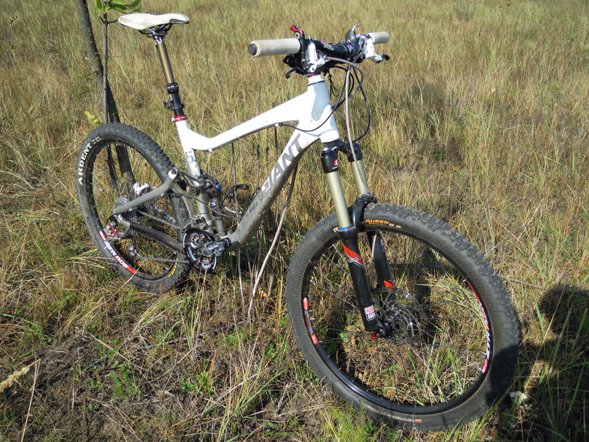

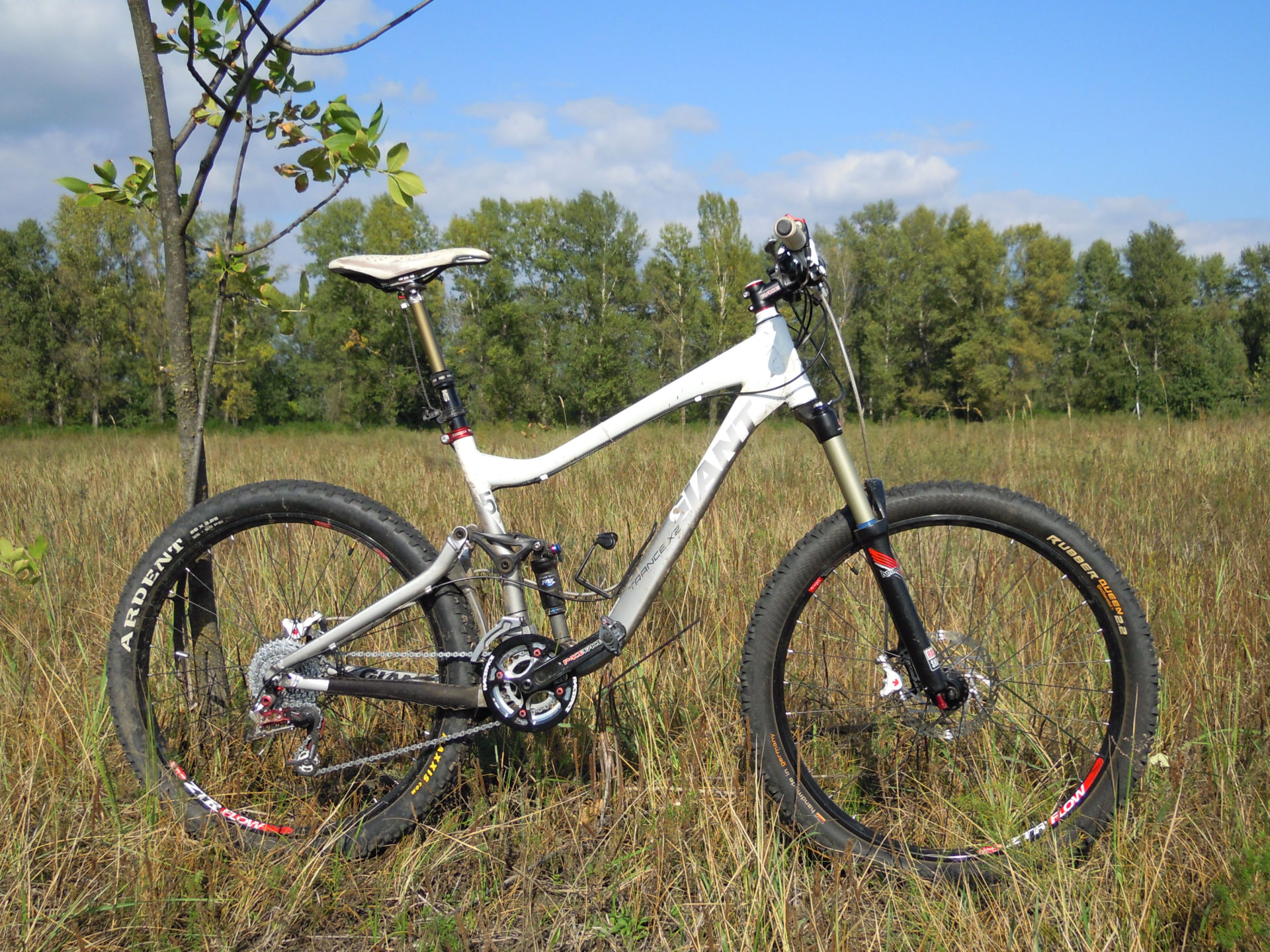

свежие фоточки в текущей комплектации.
что-то в итоге растерял всякую мотивацию вкручивать при соло катании. растабайк получился, натурально (и отлично работает в этом качестве). хочется или вниз, или по слабопроходимым буеракам, или, если по ровнячку, то опустить седло и на расслабоне катиться. и форму в результате всякую потерял за последнее время, надо заново раскатываться.
надо бы кстати взвесить. уже под 13 кг, поди, стало, а то и больше. грязюку только смыть надо, а то весы правильную цифру не покажут, гг.
зы. грипсы ESI хвалят не зря, рекомендую. легкие (~60г), не утрамбовываются, как неопреновый отстой, действительно не прокручиваются на руле, несмотря на отсутствие замков. приятные на ощупь, "теплые", руки не отбивают. предыдущие rf good&evil мне тоже нравились, но они прокручивались, да и руки при дальних поездках иногда как-то от них уставали. и резина на ощупь менее приятна, чем силиконовая пена.

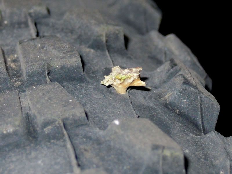

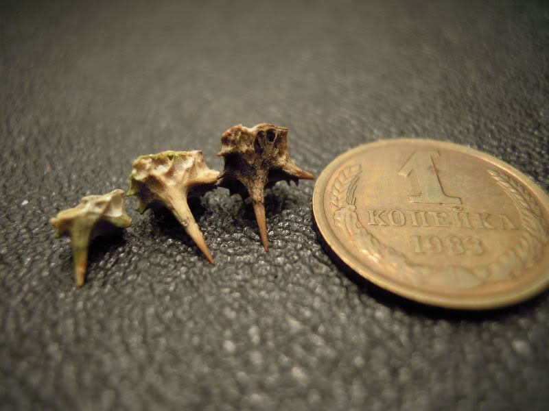

к вопросу о пользе бескамерки с герметиком.
приезжаю сегодня после покатушки домой и обнаруживаю в заднем колесе вот такую конструкцию
всего там оказалось три штуки таких:
с камерой бы или получил сюрприз в виде сдутого колеса на следующий день перед покатушкой и потерю времени на замену камеры, или хобота по замене камеры во время покатушки, что еще веселее.

кстати, очень опасная фигня. при должной длине пробивает нобби ник даже через шип :shock:

а это кстати что за растение вообще? я не разбираюсь в типах колючек :)
явно на какой-то куст или ветку на земле наехал в чистом поле.
А чего ты русскую манетку рядом положил для маштаба, а не нашу украинскую, нопример 10коп. :grin:
Может ето акация? Тут надо специалист по растениям :grin:
И что ты так приехал домой и не спустило? :shock:

На то она и бескамерка. Такая фигня заклеивается на ходу с вероятностью 95%. Остальные 5% - это когда нужно чуть подкачать из-за того, что много спустило
это советская монета, а не русская. использована для международной понятности, ее знают все, а украинскую -- не все.

зы. я, кстати, выкупил, что это за колючки я стал последние дни с колес собирать. это те самые якорцы, падла, стелющиеся, которые в изобилии высохшие валяются в районе мотокроссовой трассы возле московского моста, куда я стал последнее время заезжать поразвлекаться. как ни заеду -- по несколько штук по выезду оттуда снимаю с колес.

такие же колючки есть и в Парке Партизанской Славы, где-то возле стадиона или на земляных кучах на самом стадионе. Невегал, правда, выдержал, но штука очень неприятная. И такое ощущение, что они не с дерева, а с кустарника какого-то
