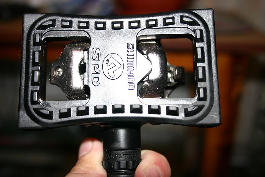

Доброго времени суток,господа.
Я,наконец-то купил себе контакты... Шимано 520-е :) Радостный,спешил домой...с мыслями о том,как я их щас поставлю и испытаю "в бою"... Пришел домой...Достал набор совдеповских ключей...Взял ключ на 14.Чуть-чуть не подходит,ключ маловат.Взял на 17.Немного большой,но подошло.Правую педаль с горем пополам(вспоминая всех родственников по женской линии) снял и поставил, вместо нее, контактную.Но вот левую... Я уже даже заклятия вуду произносил...Не откручивается,хоть ты умри...Хотел бы я взглянуть в глаза тому человеку,который эти пидали так вкрутил...Намертво... В общем,вопрос следующий:А каким ключем их откручивать нужно? Такое ощущение,что должен быть ключ на 15... Но таких в природе нет...(хотя может и есть,но я не видел).А обрабатывать напильником ключ на 14 - дело неблагодарное...
И второй вопрос...Контакты выглядят примерно так
Это обычные шимано 520-тые,только с одной стороны встегнута пластмассовая(а может и не пластмассовая,потому что какая-то она чересчур прочная для пластмассовой) заглушка,чтоб использовать эти педали как топталки.так вот...Как эту заглушку оттуда извлечь?Я промучался с пол часа-самостоятельно(путем "сила есть-ума не надо") разлучить педаль и заглушку немогу. :x

Повідомлення gylka » 17.10.08 00:20
одна педаль відкручується в одну сторону, інша - в іншу... тобто одна різьба - ліва, інша - права.. а ти видно одну відкрутив а іншу пробуєш ще сильніше закрутить... ну і коли туговато то WD-40 завжди допомагає хоча свої хоч і прикипіли але і без ВД-40 зняв... а от про заглушку допоможуть інші товарісчі - не знаю
до речі судячи з фотки то просто попробуй пообертать вліво-вправо її.... я про заглушку.. таке враження що вона вдягнута як ботинок з шипами - тобто просто застібнута... може просто сильніше проверни якщо там виставлена уставка пружини (на твоїй фотці під словом SPD вінтєг під кутом 45 градусів) посильніше - ну або ослаб її і знову пообертай...
кажись ключ на 15 треба і такі в природі точно є.... :p

Повідомлення Baks » 17.10.08 00:38
Нда...Тяжело быть дураком...Но мы не боимся трудностей... В другую сторону открутилось без проблем :)
Так оно и есть,она просто застегнута... Но ее конструкция кардинально отличается от конструкции шипа. Она движется относительно педали,но не выстегивается...
Та и...я так подумываю...У меня опыта езды на контактах 0... А скоро начнутся холодга...Скользкие дороги...Пока пусть они полутопталками побудут,а когда к контактам приловчусь - то оторву эти заглушки...Но вопрос остается открытым,как это сделать???

Повідомлення gylka » 17.10.08 00:50
http://mk-tourist.narod.ru/tourism/sm-pd22/sm-pd22.htm - головне як "доходчиво" все показано - якби могли б, то на коліна усадили б і на вушко розказали.... :p :p
ну і... знімай ці платформи (порада) тут є тема на форумі про перехід на контакти - холодно-нехолодно в контактах краще

Повідомлення AVL » 17.10.08 14:27
Под надписью СПД воткни отвертку в отвестие под буквой П между платформой и рамкой и немнозечко надави в сторону от рамки педали - пластиковая платформа легко останется в руках.
Не забудь равноодинаково отрегулировать натяжение пружины с двух сторон педали. Ключ нужен на 15 для старых педалей.
И если честно с контактами должен идти мануал:)
И так, на всякий случай, ты же не забыл резьбу немножечко смазать консистентной смазкой перед установкой, правда?
