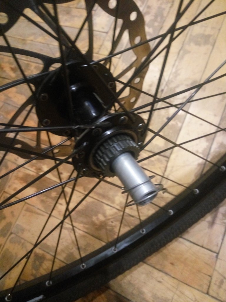

Всем привет , столкнулся с проблемой.
Решил подготовить велосипед к сезону , все смазать итд , но вот беда , нету холостого хода в заднем колесе , то есть я раскручиваю его и вместе с ним крутятся педали , если удерживать педаль как "стоп" то слетает цепь .
Раз 10 перебирал барабан , не помогло.
Есть нюанс , если колесо не затягивать вообще , то все ок.
В саму ось не лазил , только чистка барабана и кассеты.
Втулка DT Swiss

Як мінімум пошукайте на сайті виробника схему збирання-розбирання вашої моделі втулки.
Там друга пружина, між ратчетами та втулкою є?

Повідомлення Galardo1 » 18.2.18 14:35
Да , все как на этом видео , разбирал раз 10 .

Повідомлення Galardo1 » 18.2.18 14:48
Снял на видел , может так понятней будет

Пружинки правильной стороной стоят?

Повідомлення Galardo1 » 18.2.18 20:33
Да, перебирал раз 10 уже, с разными вариантами .
Колесо замирает именно когда закручено , есть ощущение , что как будто ось переживается .

Повідомлення konst » 19.2.18 14:36
Что-то где-то пережимает механизм и кольцам ретчета не остается места расходиться.
Или что-то не до конца село в посадочное гнездо, или неправильно собрал. Там вопрос миллиметра.
Если менял промы, проверь, до конца ли они запрессованы.
Проверь, той ли стороной поставил пружинку, она немного коническая.
Проверь, не сдвинулась ли вся ось немного вглубь корпуса втулки.
Так навскидку вроде все, механизм предельно простой.

Повідомлення Galardo1 » 19.2.18 23:38
Спасибо тебе парень , плохо сел пыльник и не давал барабану залезть на место .
Я все голову сломал, что же не так , а тут .... эххххх.
