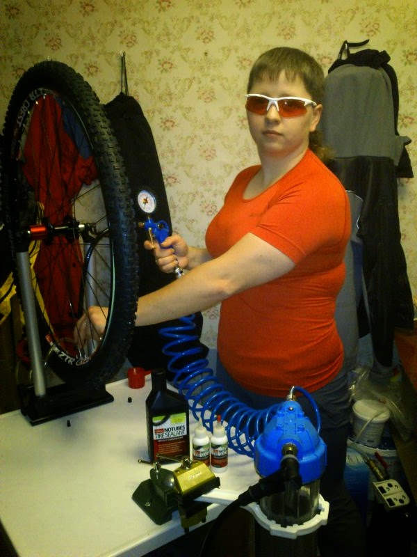

В этой теме продолжаем обсуждать, как накачать бескамерку используя водяной фильтр.
Начало здесь: http://www.velokiev.com/forum/viewtopic ... 5#p1860170
Идея проста и финансово доступна. Спасибо TreNeR-у! :mushket: Я его идею немного усовершенствовал, использовал пистолет и витой шланг для компрессора вместо газового крана.
Снял видео, как работает этот самодельный компрессор, и как его сделать самому:
phpBB [video]
С пистолетом и витым шлангом получается чуть дороже, но удобнее в эксплуатации. Газовый кран с обычным садовым шлангом менее удобен, но выполняет основную задачу не хуже.
Протестировал разные варианты на давлении до 9атм. Больше и стремно вкачивать, напольный насос не вкачивает, да и не требуется. Самая сложная для меня комбинация: ZTR Olympic + Racing Ralph - ставится при достижении 7атм.
Водяной фильтр брал тот, который чуть дороже, но многократно тестировался производителем при давлении 30атм. Остальные элементы конструкции, если везде используются только резьбовые соединения, выдерживают давление 20атм. и больше. В таком случае, до 10атм. бояться нечего.
А вот там, где используются хомуты вместо резьбовых соединений, хомуты нужно затягивать очень плотно, иначе шланг может сорвать со штуцера и будет громкий "бабах!" %) Поэтому бережем глаза, все работы выполняем в очках!

Повідомлення Крепкий » 8.1.15 22:24
Нет идей, как это реализовать. :unknown: Вот что мешает.
А реализация бы пригодилась, например, для варианта с огнетушителем - меньше дырок сверлить пришлось бы... чем дальше, тем более навязчивой становится мысль попробовать с огнетушителем...
В пробку штуцер, на штуцер надеваем шлангочку, в шлангочку вставляем тройник с одной стороны которого нипель а с другой кран для накачки.

Что касается быстроты накачки камеры, особенно в полевых условиях ремонта, вожу с собой вот такой девайс:
Пару раз уже пользовался. Всё, чего не хватает, так это "проходного" манометра. Но как-то всё руки не доходят подыскать...
Как-то раз по-тёмному возвращался из Пущи. Колесо спустило на Виноградаре. Разбирать его и клеить камеру ни желания, ни времени, ни особой возможности не было.
Решил "вдуть" этим девайсом, чтобы дотянуть до дома. Доехал до Оболони практически на плотном колесе.
Потом, как оказалось, проткнулся круглой металлической занозой, которая играла и роль закупорки.

Ну от і я стала щасливою власницею синенького чудо-девайсу
Чудово працює, покришки стають швидко.
Одна, щоправда, таки бахнула (нарешті я знаю, ЩО відчуває людина неподалік від оскаженілого ральфа Зображення), але друга збірки ніби норм.
Дуже дякую Автору чудо-девайса за сабж і допомогу у поєднанні крестів і ральфів :Rose: :Rose: :Rose: .

Вчора пробував ставити Тандер барти 29х2,25. Одна стала з півпінка, другу я ставив 3 години, стратив 4ре балона СО2, обматюкався але так і не поставив. Поставив ральфа назад, взяв на роботу барта, буду пробувати ставити великим автокомпресором. Думаю що обєма мого саморобного ресівера замало.
UPD. Автокомпресором стало за три секунди. Так шо я свого буду переробляти і шукати більшу банку.
UPD2 і да, шланг від насоса повна лажа. Треба потім теж пістолета взяти.

Себе тоже буду собирать ресивер, нервы-время дороже. Буду делать или фильтр с пистолетом, или из бутылку на 2-3 литра (выглядит так).
Дабы увеличить объем может можно использовать систему такого плана? С двумя-тремя резервуарами.
И подскажите в каком отделе(тематика ларька) искать штуцеры?
Может кто то сделал еще лучше?

Думаю шестилитровая бутыль, перемотанная армированным скотчем, будет самое то.
Сам я ленивая скотина, ставлю с помощью автомобильного колеса, потому что оно и так есть. Тоже нормально работает, хотя есть некоторый гемор с выкручиванием сердцевины ниппеля.
