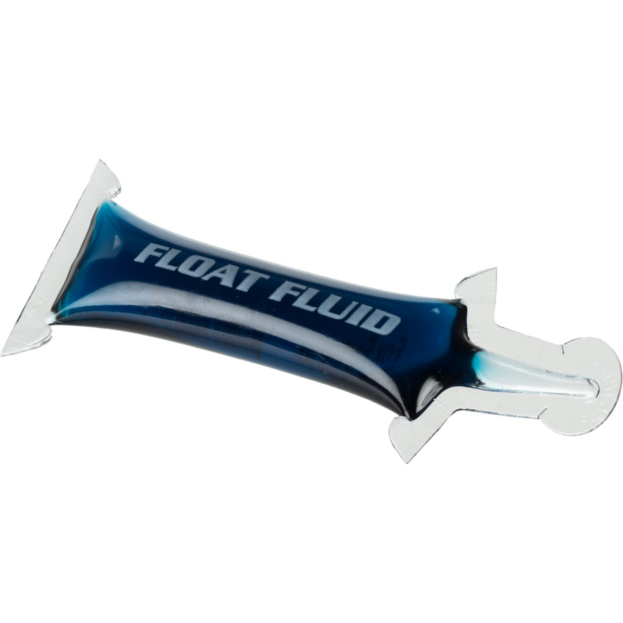

Fox Float R
в обе камеры. или в одну только лить?
Хватит дышать выхлопными газами на дороге !!!
Защити свои легкие британскими масками Respro.
Мустафа
Повідомлень: 161
З нами з: 31.7.09 21:41
Skype: ozunal1981
Стать: чол
Re: Амортизаторы Fox Float: вопросы
Повідомлення Мустафа » 4.12.14 15:40
Fox Float R
Если у вас нету инструменты специальный я советую вам лучше не трогать на негативную камеру!! там мин.300 Psi давление азот !! что бы накачать обратно нужен спец. переходники!! поэтому разбирайте позитивную камеру почистить и залить туда всего максимальное 5 мл. 20 w масла!!! Для этого есть спец. смазка fox float fluid !!!
